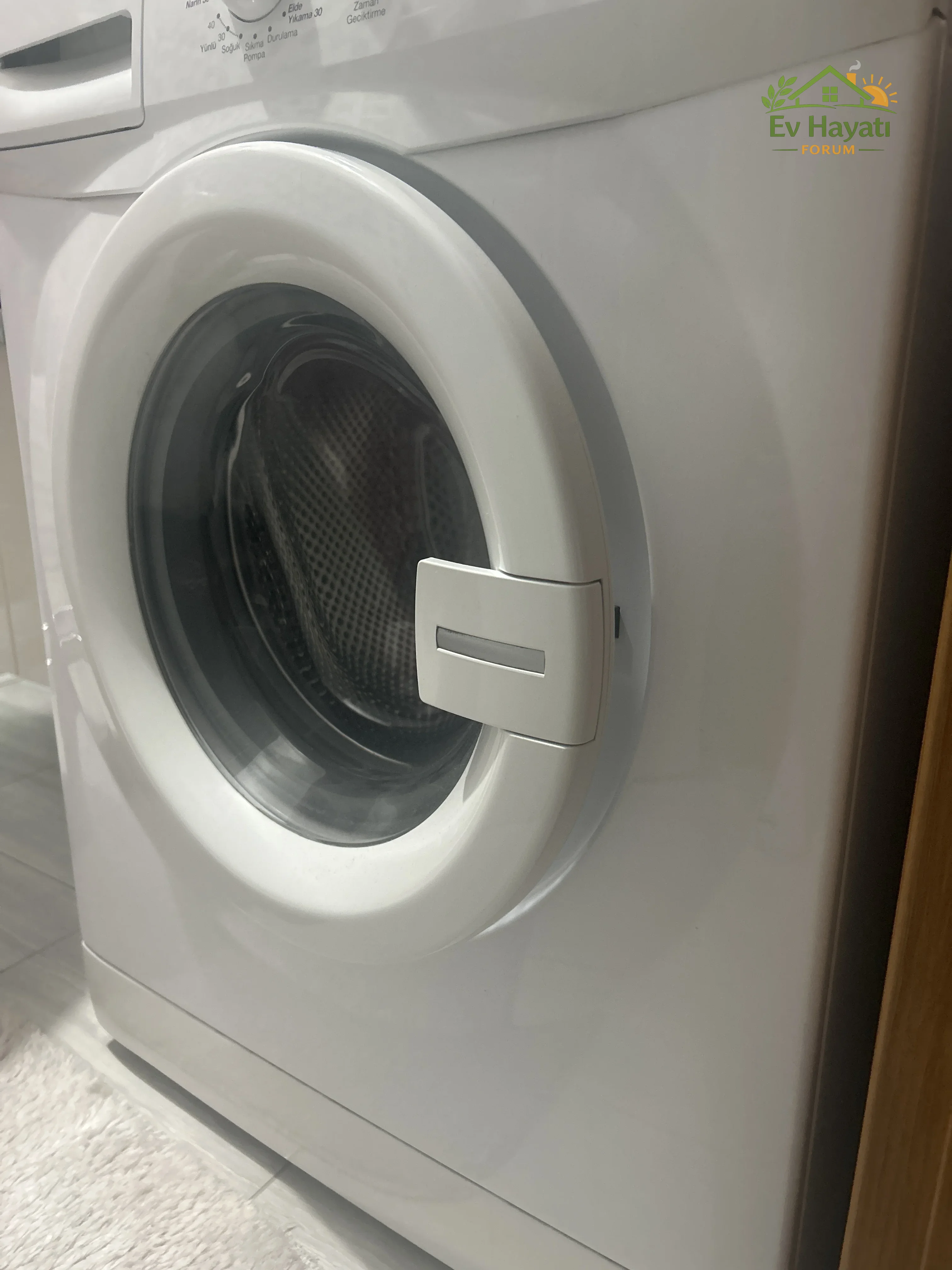

Çamaşır makinem son zamanlarda özellikle sıkma aşamasında aşırı ses yapmaya başladı ve sanki yerinden oynuyormuş gibi titriyor.Daha önce böyle bir sorun yoktu makineyi çok doldurmamaya dikkat ediyorum ama yine de aynı sorunu yaşıyorum sizce bu durum neden kaynaklanıyor olabilir? Evde kendim çözebileceğim bir şey var mı yoksa servis mi çağırmalıyım benzer durumu yaşayan varsa nasıl çözdünüz?
Ekli dosyayı görüntüle 719
Makinem benimde yapıyordu. Ben ic tekerlek kısmını değiştirdim şimdi yapmıyor. Yerinden çıktıysa da çok sallanıyor
Altlarındaki aleti makinayi yukarı kaldırıp sıkmayı deneyin gevşemiş olabilir, Bizimde oyleydi biraz öne koyduk yerinden yapıyor ya her makina vaktiyle.
Herkese merhaba makinelerden bir süre sonra ses geliyor ne yazık ki altına karton koyduk sonra biraz da yerinden oynattık düzeldi.
