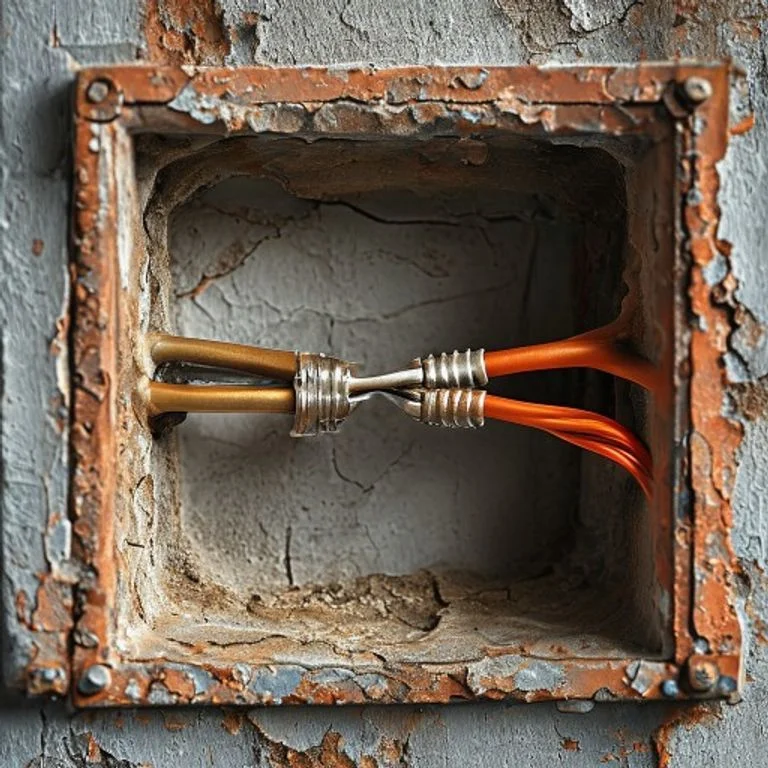

Eski binalardaki alüminyum tesisatı bakır kabloyla birleştirirken yapılan en büyük hata, iki farklı metali sıradan klemensle direkt bağlamaktır. Bu durum galvanik korozyona yol açarak zamanla gevşemeye, ısınmaya ve doğrudan yangın riskine sebep olur.
Alüminyum ve bakır iletkenler farklı genleşme katsayılarına ve kimyasal yapılara sahiptir. İki kabloyu birbirine burkarak bantlamak veya geleneksel vidalı klemensle sıkıştırmak temas noktasında hızlıca oksitlenme başlatır. Oksitlenen yüzey direnç gösterir ısınır. Buat içerisinde ark yapmaya başlar.
Binalardaki tesisat tamamen değişmiyorsa,lokal bağlantı şartsa, mutlaka özel temas macunlu klemensler kullanılmalıdır.
Kontakt macunlar alüminyumun hava alıp oksitlenmesini engeller. Vidalı klemensler alüminyum teli zamanla ezdiği ve gevşettiği için kesinlikle yaylı mekanizmalı klemensler tercih edilmelidir.
Buat içindeki bağlantıların aşırı sıkışmamasına ve nemden uzak kalmasına dikkat etmek hayati önem taşır.
