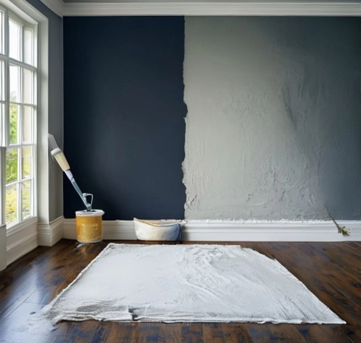

Koyu lacivert veya siyah duvarı beyaza çevirmeye çalışıp 4 kat boya attığı halde alt rengi kapatamayan çok kişi var. Bu çileye girmeden düzgün kapatıcılık sağlamanın pratik yöntemleri
Koyu renkten açık renge geçerken yapılan en büyük hata, doğrudan hedef boyayı duvara sürmektir. Koyu renk pigmenti o kadar baskındır ki üstüne kaç kat açık renk vurursanız vurun alttan gölge yapmaya devam eder.
Buradaki kilit nokta örten geçiş astarı kullanmaktır. Şeffaf astarlar sadece yapışmayı sağlar, rengi kesinlikle kapatmaz. Beyaz veya hafif gri pigmentli kapatıcı astar tercih etmeniz şart.
Çoğu durumda 1 kat kaliteli geçiş astarı yeterli olur. Ancak alt renk koyu kırmızı, siyah veya gece mavisi gibi çok baskın bir tonsa 2 kat astar geçmek işi garantiye alır. Hatta astarın hafif gri tonda olması, açık renk son kat boyanın kapatıcılığını beyaz astara göre çok daha iyi destekler.
Astar tamamen kuruduktan sonra atacağınız 2 kat kaliteli iç cephe boyası ile tertemiz bir sonuç alırsınız. Rulo seçiminde de orta havlı mikrofiber ruloları tercih ederseniz boyayı duvara eşit dağıtmış olursunuz.
