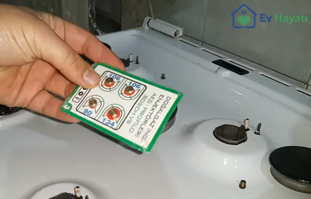

LPG ile çalışan bir ankastre ocağı doğalgaz hattına bağlamak mümkün. Fakat sadece hortumu değiştirmekle bu işlem olmuyor.
LPG'nin basıncı doğalgaza göre çok daha yüksektir. Ocak üzerindeki mevcut memelerin delik çapları oldukça küçüktür. Eğer bu küçük deliklerle doğalgaz kullanmaya kalkarsanız, yanma verimi düşer. Ocak yeterli ısıyı üretemez ve en kötüsü alevin sarı yanmasıyla tencere altlarınız sürekli is yapar. Dönüşüm sırasında her gözün yanma kapasitesine göre enjektör çaplarını büyütmeniz şart.
Genellikle set üstü ocaklarda
* Büyük göz için 1.15 mm ile 1.25 mm
* Orta göz için 0.95 mm ile 1.05 mm
* Küçük göz için ise 0.70 mm ile 0.80 mm aralığında değerler standarttır
Her üreticinin kendine has nozül çapı tablosu vardır. Bunları inceleyebilirsiniz.
Memeleri değiştirirken mutlaka uygun lokma anahtar kullanın ve diş kaptırmamaya özen gösterin. Montaj bittikten sonra sızdırmazlık kontrolü için mutlaka köpüklü su testi yapın. Çakmak veya ateşle kaçak kontrolü devri çoktan kapandı. Bu tarz riskli işlerden uzak durun.
Alev renginin açık mavi olması, hava ve gaz karışımının doğru oranda olduğunu gösterir. Eğer alev uçlarında sararma veya dalgalanma varsa hava ayar klapeleriyle ince ayar yaparak yanmayı kusursuz hale getirebilirsiniz.
